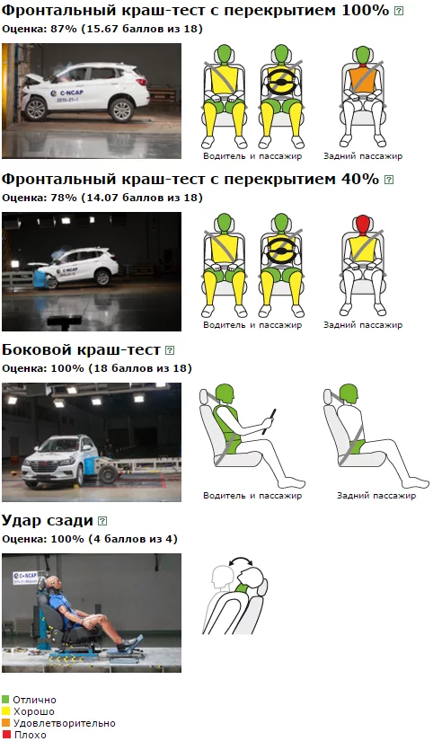

29 июня 2015 года Китайский научно-исследовательский центр автомобильных технологий (China Automotive Technology and Research Center) официально опубликовал результаты краш-теста второй партии автомобилей за 2015 год. HAVAL H2 получил 5 звезд с результатом 55,7 баллами из 62 возможных.
В краш-тесте С-NCAP, который включает в себя 4 вида испытаний, HAVAL H2 получил максимальное количество баллов по двум из них.

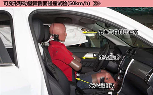

При боковом столкновении с подвижным деформируемым препятствием, HAVAL H2 получил полные 18 баллов – это максимальная оценка. Все системы боковой защиты сработали на высшем уровне. После удара, боковые подушки безопасности и боковые шторки вовремя открылись, манекен не сместился и находился на сиденье в нормальном положении, в салоне не обнаружили разрушений кузова, боковое ветровое стекло осталось целым.
При так называемом «хлыстовом тесте», возвратное отклонение головы манекена находилось на допустимом уровне, а эффективную защиту головы и шеи при ударе сзади обеспечил активный подголовник. На этом тесте HAVAL H2 получил максимальную оценку.

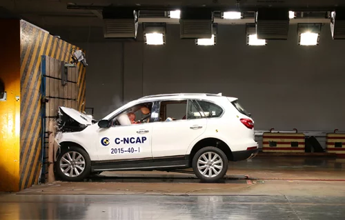

При фронтальном столкновении с перекрытием 100% и фронтальном столкновении с перекрытием 40% - тесты были успешно пройдены благодаря безопасной конструкции кузова из высокопрочной стали: ударопоглащающий бампер и капот двигателя эффективно погасили энергию удара. Конструкция пассажирского отсека была в полной сохранности, двери можно было открыть свободно. Ремни безопасности с преднатяжителями и подушки безопасности успешно защитили голову, грудь и бёдра манекена от удара.
Отличный балл при краш-тесте определяет комплектация автомобиля оборудованием, отвечающим за его безопасность. HAVAL H2 оснащён шестью подушками безопасности; системами стабилизации (ESC) и крепления детских сидений ISOFIX; оповещением о непристегнутых ремнях безопасности передних сидений, за которые HAVAL H2 получил дополнительные баллы. Кроме того, пропорциональность использования высокопрочной кузовной стали достигла отметки выше 60%, что обеспечивает безопасное нахождение в салоне водителю и пассажирам, вне зависимости от положения и веса.

при 100% перекрытии передние колеса даже не заблокировались, не плохо
