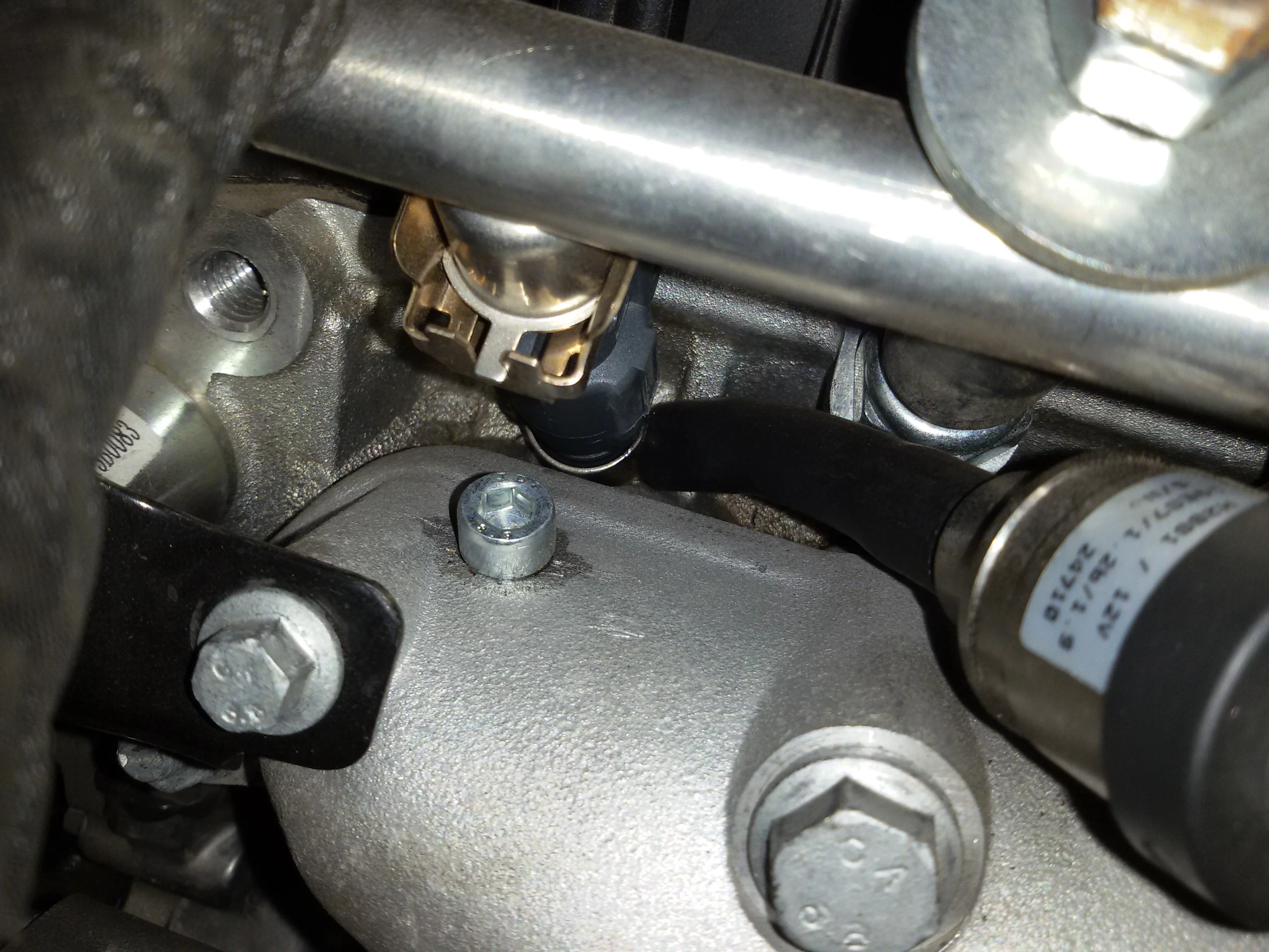

Уже 5000 км на ГБО. Устанавливал специалист.
Главное сверлить подачу газа с форсунок в головку двигателя, сначала сделали по моей просьбе в коллектор и никак не могли добиться стабильной работы 2-го и 3-го цилиндров. Помог поиск по автомобилям с таким же двигателем.
Я пока сверлить головку не решаюсь, установлены "чайнички" под бензиновые форсунки.

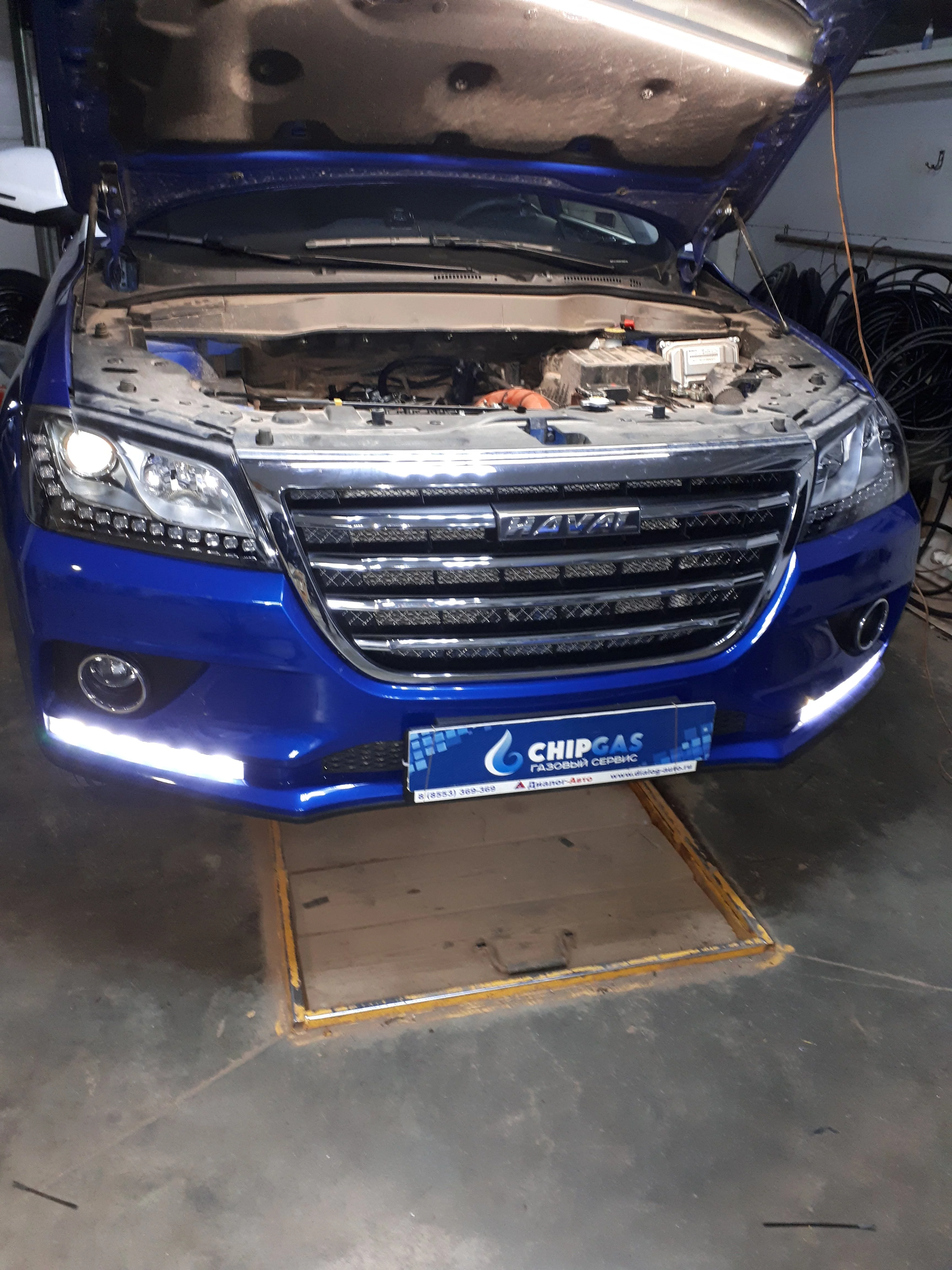

Я 26 сентября тоже установил газ,в специализированном сервисе сейчас оформляю в гаи
