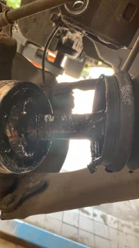

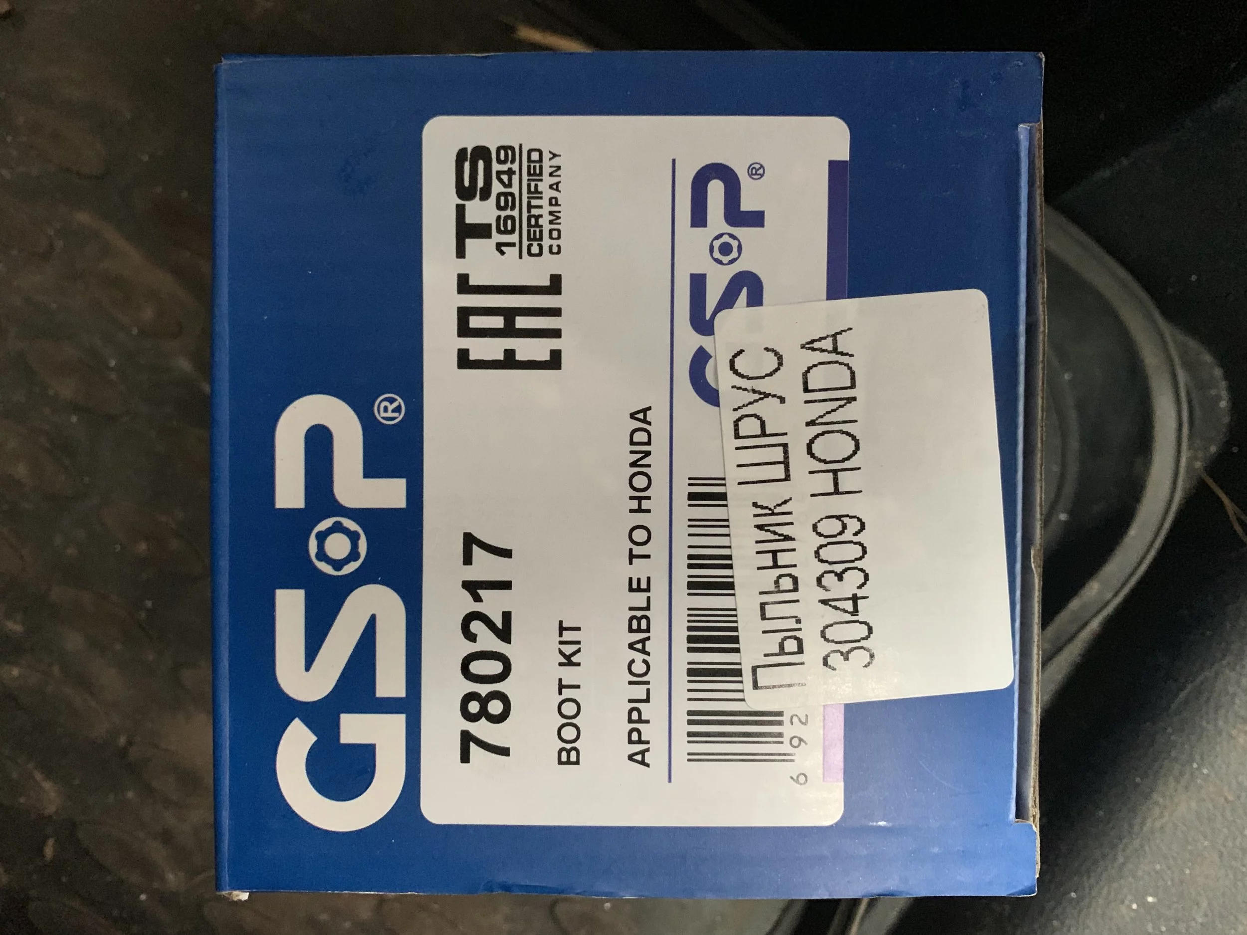

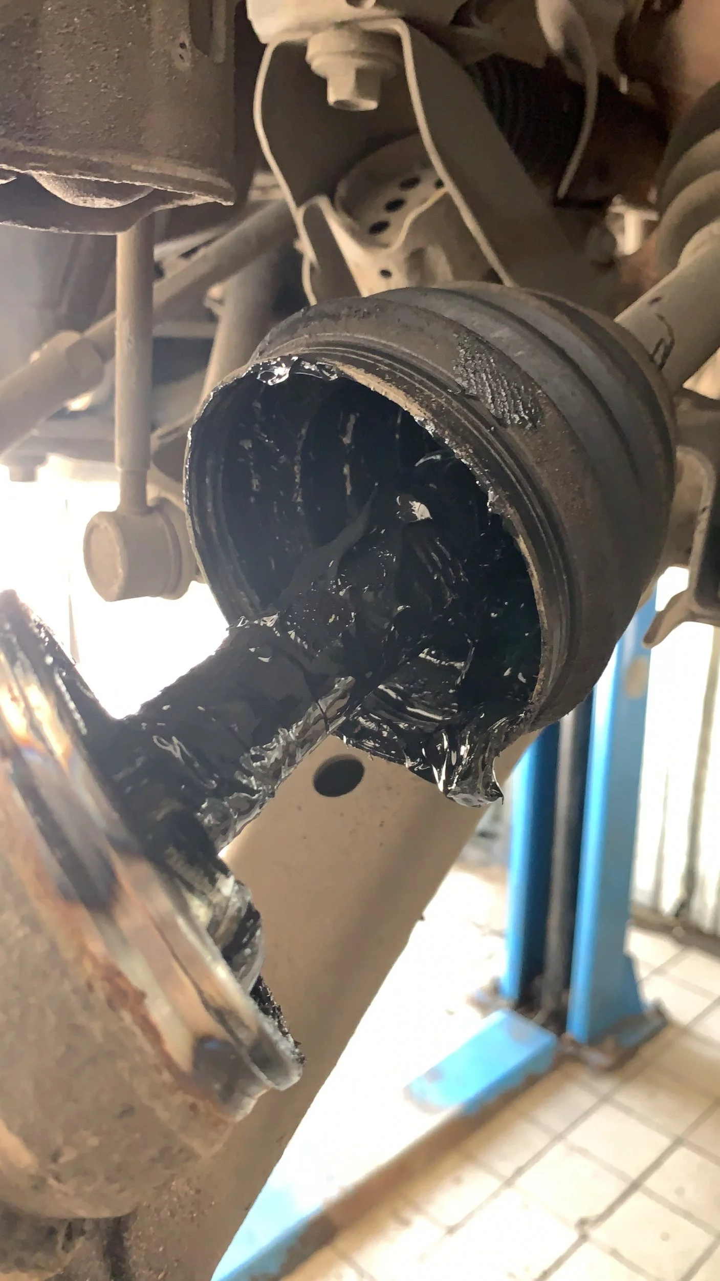

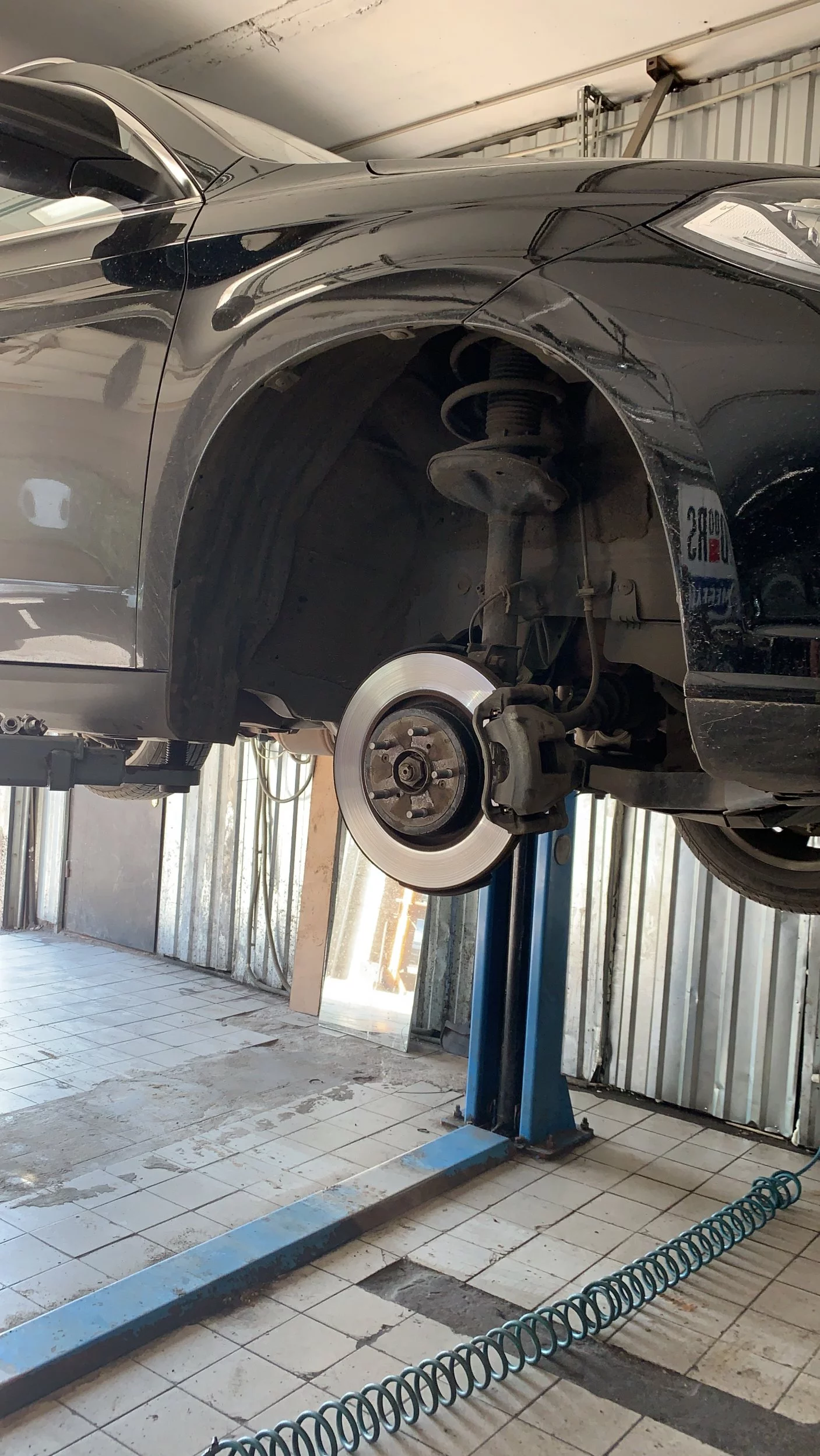

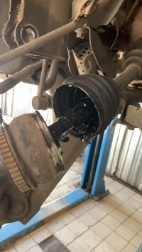

Приветствую всех братьев, месяц назад появилась трещина на пыльнике правого-внешнего шруса, искал долго, так-как в продаже есть только привод за 10т.р.. в итоге заказал пыльник от Тойоты рав4, но привезли внутренний, пришлось возвращать и искать дальше. Нашёл в автодоке (там-же брал пыльник который не подошёл) подбирали с менеджером все возможные варианты. И алилуя!! Приехал в сервис, сняли, поставили и поехал радостный. Подошёл пыльник от Хонды.
Стоимость пыльника: около 700 р.
Работы: 1500р.
Забыл написать (пробег на замену) : 70534.
